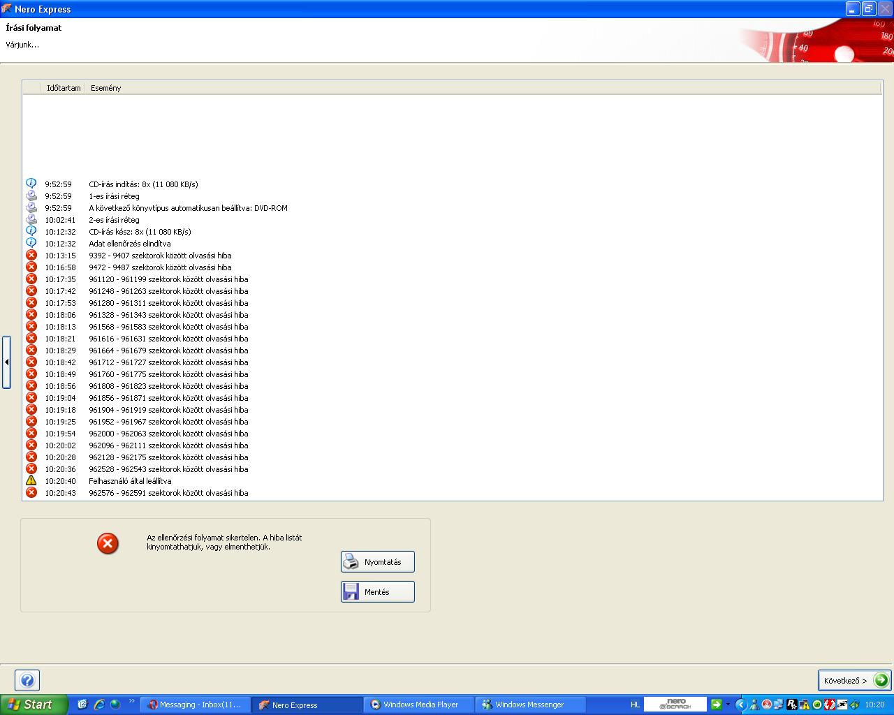

Na hello
a következő a problémám, egy dozresi után nero 7 fel DL dvd be (dabl léjer annak aki esetleg nem tudja(vagy duplarétegű:D)) szal dldvd be, és írok kifelé gőzerővel, az írás hibátlanul megtörénik azt mondja, egyébként ellenőrzésnél kiderül h van v 70 ezer olvasási hiba.
Kérlek segítsetek! itt egy kép is: post-83470-1231061911_thumb.jpg
előre is ksöz
1. Frissítsd az optikai meghajtód (legújabb firmware)
2. Próbálj másik (más gyártótól származó) lemezzel írni és/vagy más sebességgel ha lehetőség van rá
3. Próbáld meg újabb Nero-val (bár szerintem a 7-esnek is bőven elegendőnek kell lennie)
4. Ha az előző három nem oldotta meg a problémát akkor valószínűleg a meghajtód a problémás!
